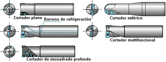

Características de los End mill indexables
End mill indexable incluyen tipo cuadrado y de bola. En comparación con los End mill solido, se utilizan con mayor frecuencia para el desbaste y semiacabado. Otras características son las siguientes:
- Eliminar el re-afilado (Algunos insertos pueden re-afilarse)
- Puede elegir el grado del inserto y un rompevirutas de acuerdo con el material, sin la necesidad de cambiar el cortador.
- Cortador indexable tienen barrenos de refrigeración en el cuerpo para aumentar las propiedades de evacuación de virutas.
Existen varias geometrías de End mills indexable según su aplicación, incluido el de longitud de corte largo, con filos laterales que permite el contorneado, vaciado y el tipo multifuncional que tiene corte central permite el fresado de avance vertical.
