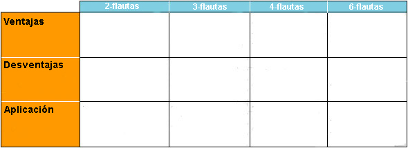

Número de flautas
Generalmente, el número de flautas son de dos, tres, cuatro y seis. La diferencia del número de flautas conduce a la diferencia en el área de las cavidades para la viruta.
Las cavidades para la viruta son utilizadas para disponer de las virutas producidas durante el maquinado. La proporción del área de las flautas se muestra en la figura.
A medida que aumenta la cantidad de flautas se reduce la relación de las flautas. Con el aumento del número de flautas, aumenta la relación del área del filo de corte y por lo tanto, se eleva la rigidez de la herramienta. Las características y aplicaciones depende del número de flautas (ver la siguiente tabla).
Comparación del área seccional de la cavidad para virutas.
          Características y aplicaciones de los cortadores con diferente número de flautas.
           Desalojo efectivo de virutas. Es posible el avance de fresado horizontal.
Alta rigidez.
Alta rigidez.
Durabilidad del filo de corte superior.
Baja rigidez.
Varias formas de corte incluyendo ranurado, contorno y barrenado.
No es fácil checar el diámetro.
Ranurado, fresado de contorno.
Corte pesado, acabado.
El desalojo de la viruta es deficiente.
Ranurado, fresado de contorno. Corte pesado, acabado.
Maquinado de aceros endurecidos.
