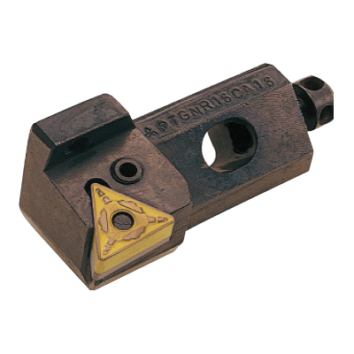

カートリッジ
PCLN|PSKN|PSSN|PSYN|PTFN|PTGN|PTTN
※実際の製品と画像(代表例)は異なる場合がございます。詳しくは下表寸法欄をご確認ください。
EDP No:551398
