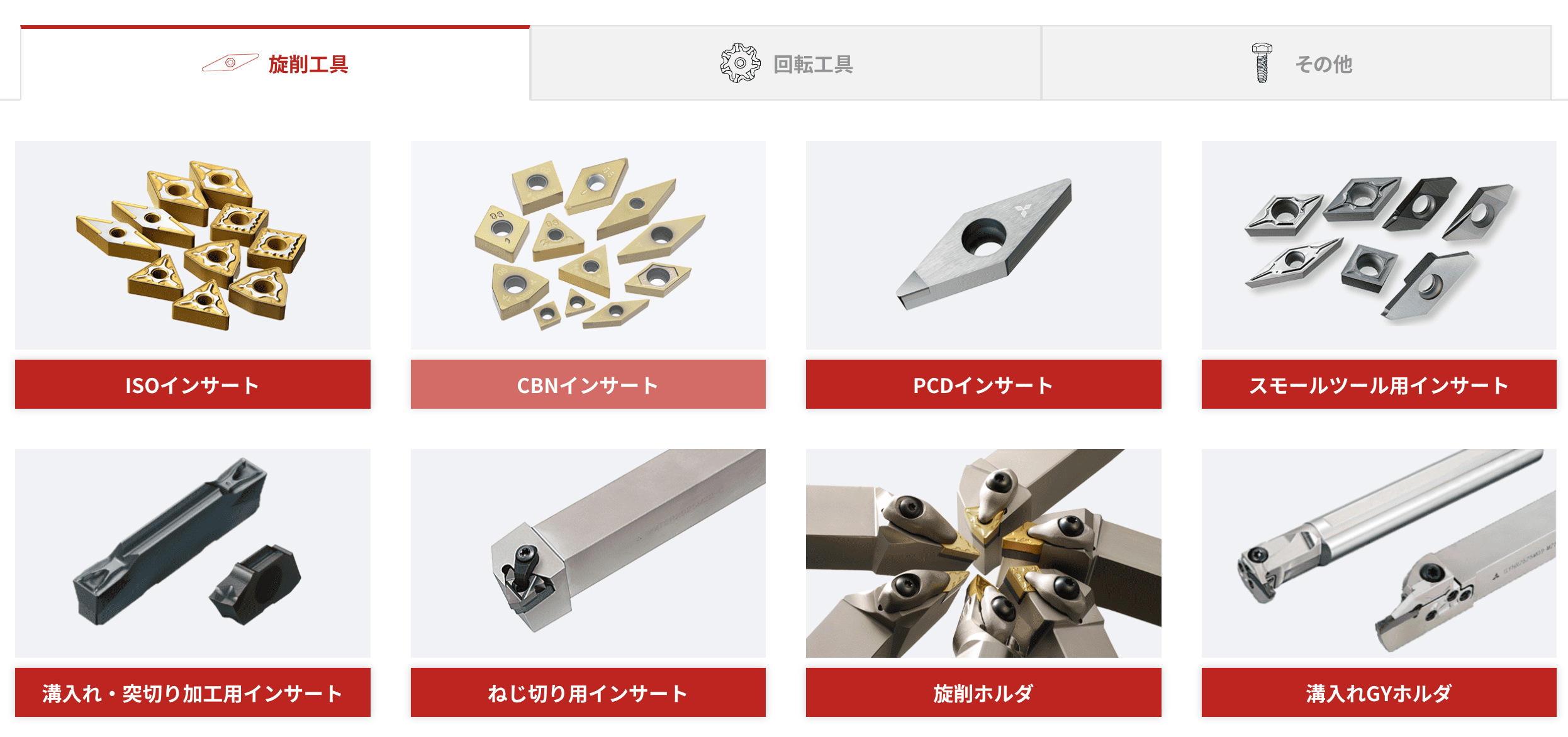

『工具仕様検索』は、以下のカテゴリより条件を絞り込んで製品を検索することができます。
ISOインサート/CBNインサート/PCDインサート/スモールツール用インサート/溝入れ・突切り加工用インサート/ねじ切り用インサート/旋削ホルダ(外径加工/スモールツール/内径加工 など)
回転工具用インサート/エンドミル/カッタ/穴あけ工具/ツーリング
