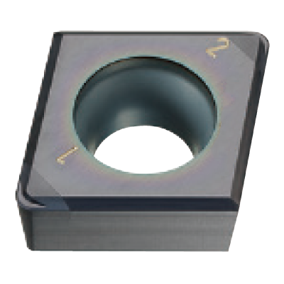

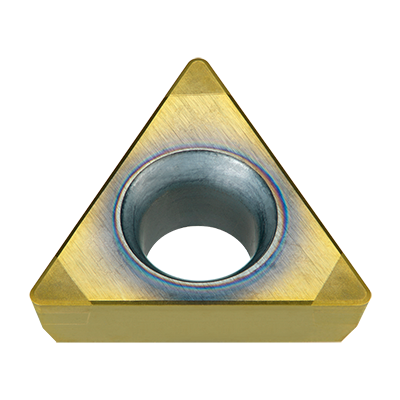

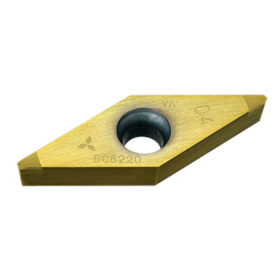

旋削工具
CBNインサート
ポジティブ・穴つき
※実際の製品と画像(代表例)は異なる場合がございます。詳しくは下表寸法欄をご確認ください。
