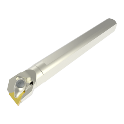

Turning Tools
Turning Holder
Boring
A-DTFN
EDP No:449051
Shape | EDP | Order Number | Stock | Category | Bundled quantity | |||||||||||||||||||||||||||||||||||||||||||||||||||||||||||||||||||||||||||||||||||||||||||||
