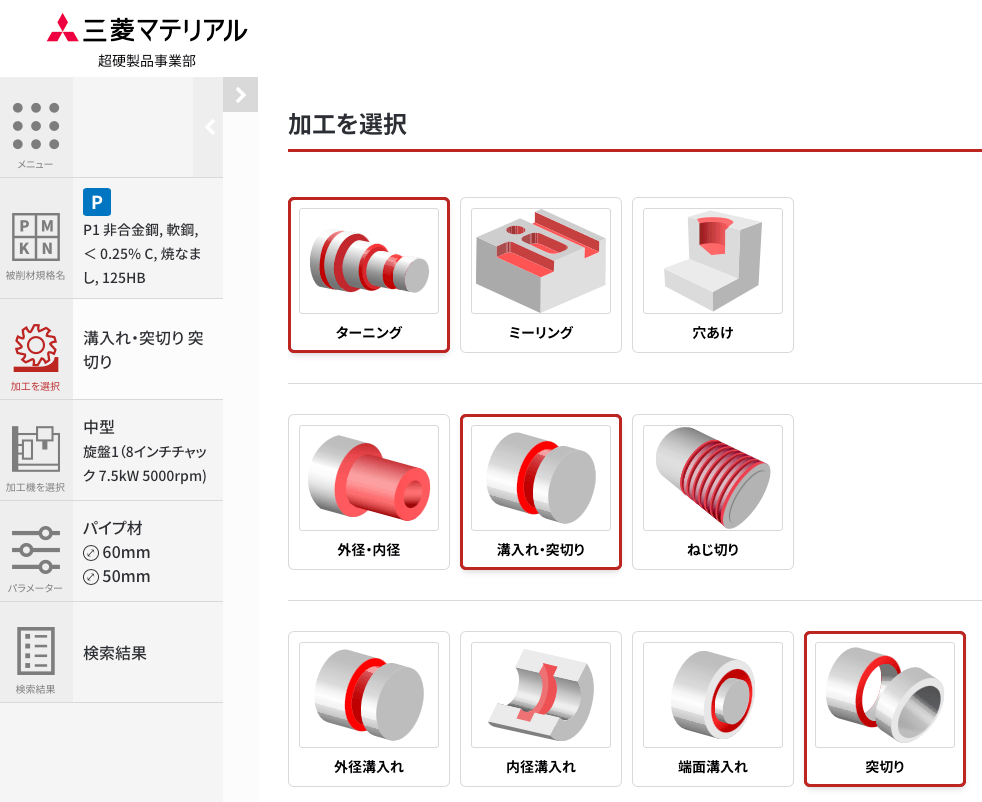

 選択できる加工は以下となります。
 ・ターニング:「外径・内径」「溝入れ・突切り」「ねじ切り」
 ・ミーリング:「溝削り」「肩削り」「正面削り」「ポケット加工」
 ・穴あけ:「ドリリング」「センタリング」

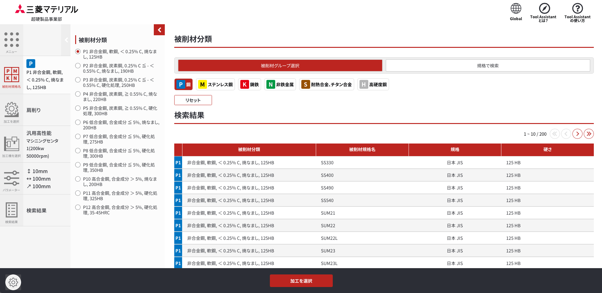

1−1 被削材の選択
1−1 被削材の選択
被削材を選択してください。
被削材グループ名選択、または被削材規格名から検索が可能です。
【被削材グルー名検索】
被削材分類や被削材名から選択ができます。
【規格で検索】
国際規格で検索ができます。
1−2 加工形態の選択
1−2 加工形態の選択
加工形態を選択してください。
【加工機を選択】
機械を選択する場合は、「1−3 加工機を選択」画面へ進みます。
【次へ進む】より、加工機を選択せずに「1−4 パラメータ(加工条件)を入力・選択」画面へ進むことができます。

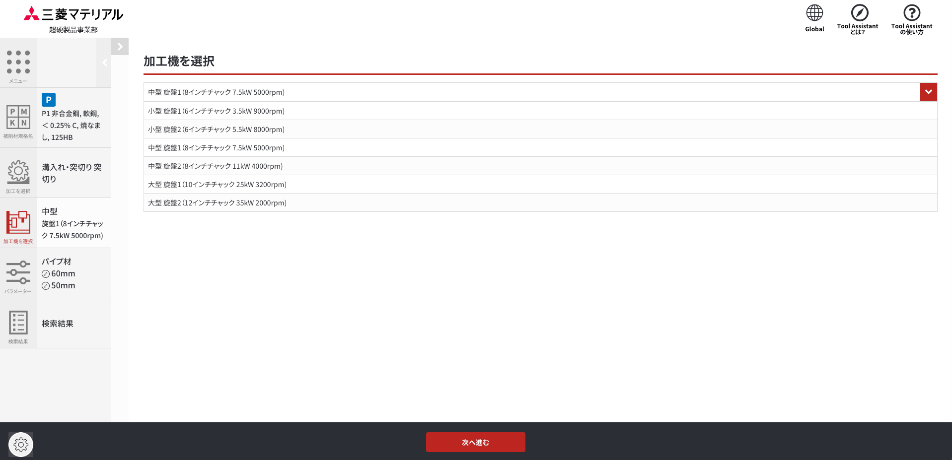

1−3 加工機を選択
1−3 加工機を選択
加工機の選択リストから該当の加工機を選択してください。
(不明な場合は、汎用高性能マシニングセンタ1(200kw 50000rpm)を選択してください)

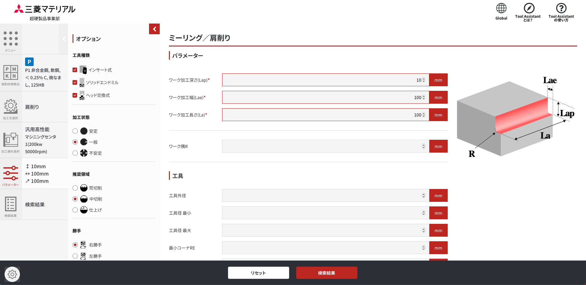

【パラメータ】
ワーク寸法を入力してください。
【工具】
工具寸法を入力してください。
【オプション】
工具の条件を選択してください。
入力または選択が完了しましたら「検索結果」ボタンを押してください。

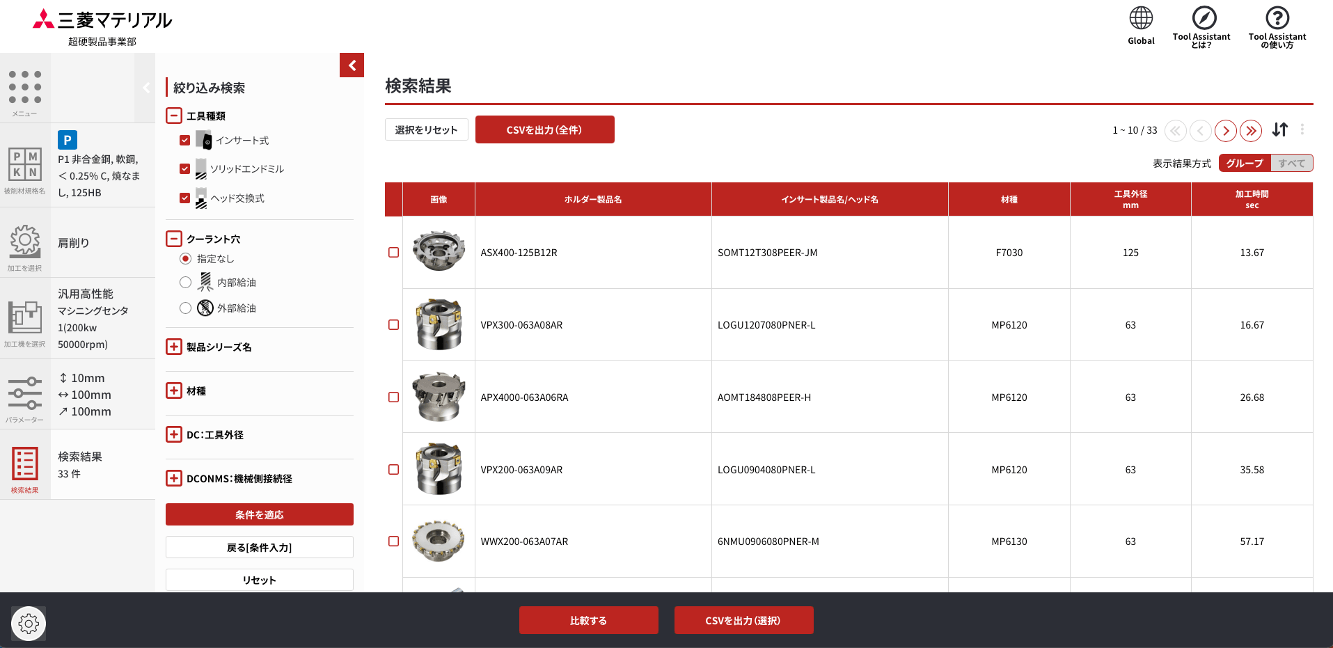

2. 製品選定結果
2−1 製品一覧
2−1 製品一覧
入力結果に応じた最適な製品選定結果が掲載されます。
「加工能率」の高い工具から上位に表示されます。
加工条件など詳細情報を確認する場合は、製品を選択し「3. 製品情報/推奨切削条件」へお進みください。
2−2 製品を比較する
2−2 製品を比較する
チェックを入れた製品を比較することができます。
チェックを入れ「比較する」ボタンを押してください。
※比較できる製品は最大5つまでとなります。
2−3 表示項目の変更
2−3 表示項目の変更
一覧上で表示する項目を変更することができます。
※最大5つまで選択できます。
2−4 CSVダウンロード
2−4 CSVダウンロード
選定結果をCSVとしてダウンロードすることができます。
全件ダウンロードする場合は、「CSVを出力(全件)」を押してください。
もしくは欲しい製品のみの場合はチェックを入れて「CSVを出力(選択)」を押してください。

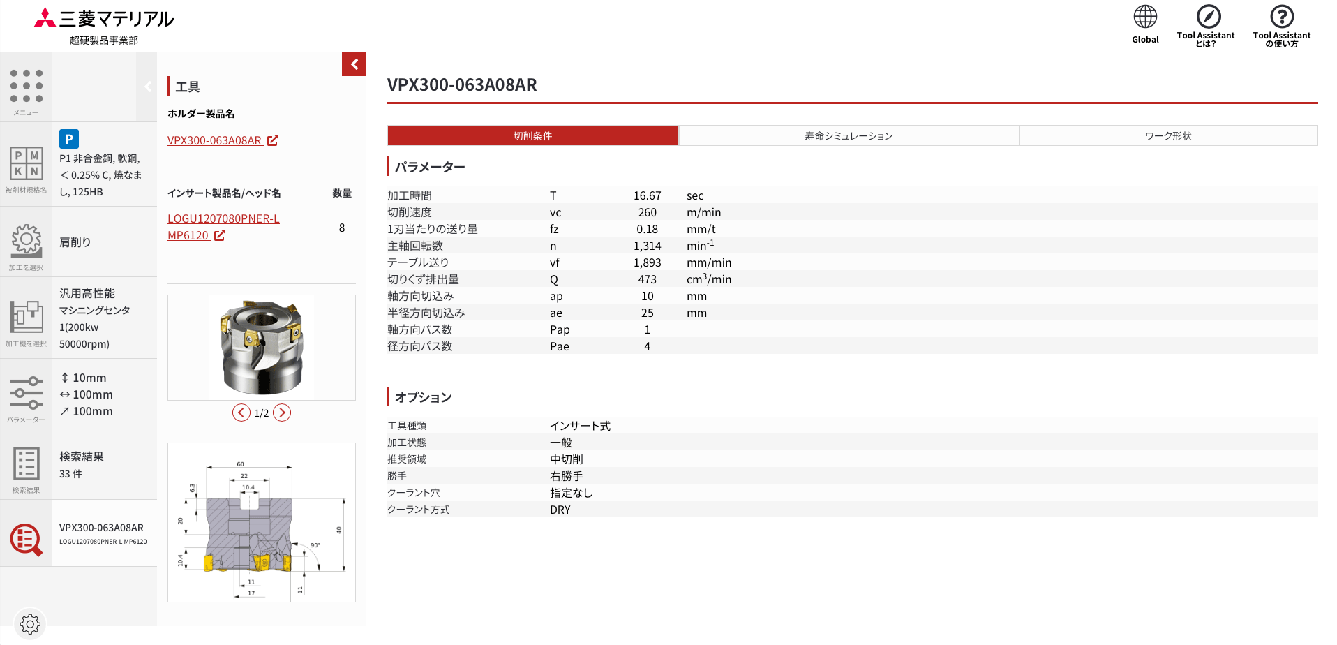

3. 製品情報/推奨切削条件
3−1 切削条件
3−1 切削条件
「切削条件」タブより、最適な切削条件を確認頂けます。
また、「ホルダー製品名」や「インサート製品名」をクリックしますと、当社のWebカタログページへ遷移します。詳細な情報はWebカタログよりご参照ください。

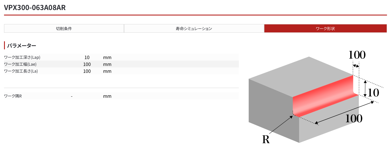

3−3 ワーク形状
3−3 ワーク形状
入力されたワーク形状を掲載します。
