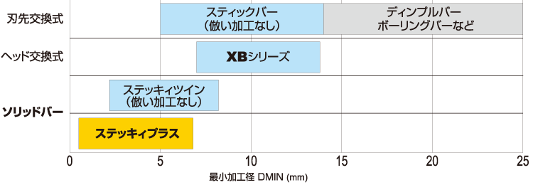

ステッキィプラスの登場により、対応可能な加工用途の幅が大きく広がりました。

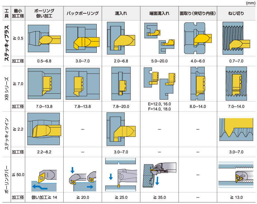

あらゆるユーザーニーズに応える多彩なレパートリー
三菱マテリアルの内径加工用アプリケーション

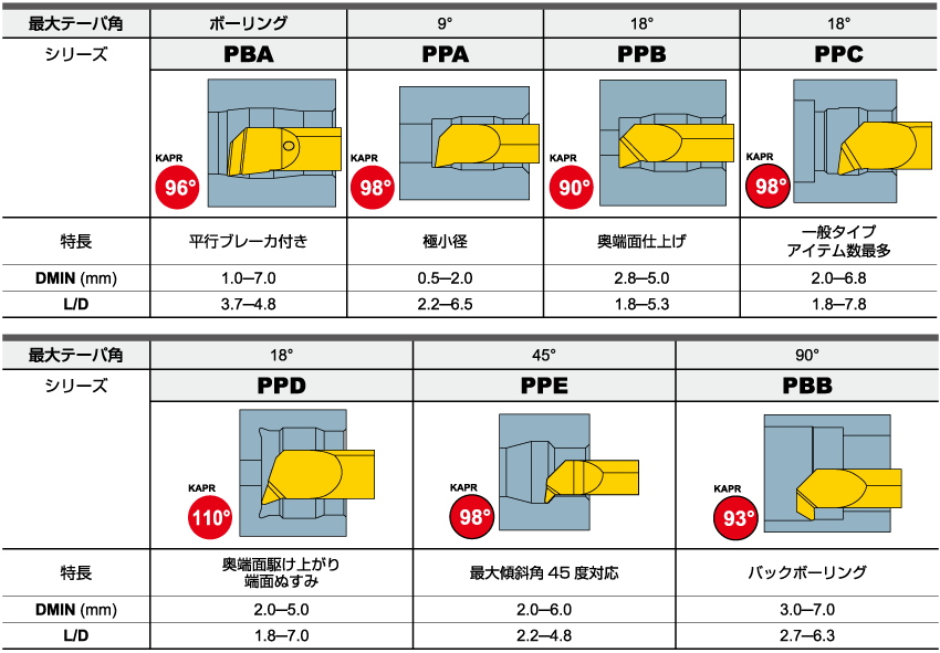

ボーリング・倣い加工(プロファイル)用工具

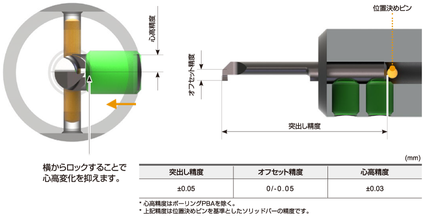

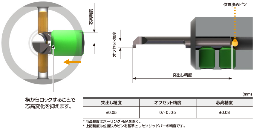

専用ホルダの位置決め機構による簡便な段取り性
位置決め用のピンが埋め込まれており、シャンク底面をピンに押し当てることで、容易に位置決めができます。

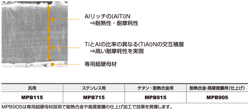

専用PVDコーテッド超硬材種
ステッキィプラスシリーズのMPB115は、刃先安定性に優れる専用超硬母材を採用し、耐熱性・耐摩耗性に優れる積層PVDコーテイングを施すことで、耐摩耗性と刃先安定性を両立しました。

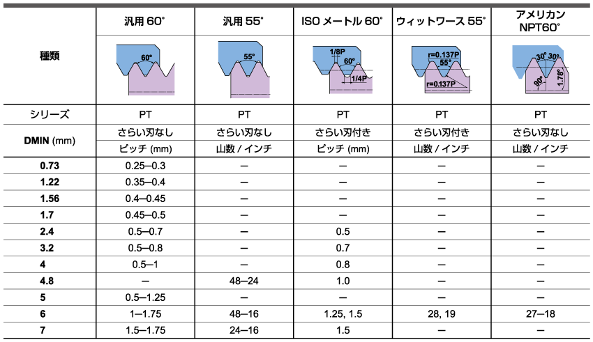

ねじ切り加工用
ねじ切り加工用

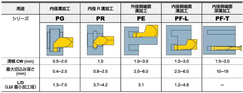

内径溝・端面溝加工
内径溝・端面溝加工

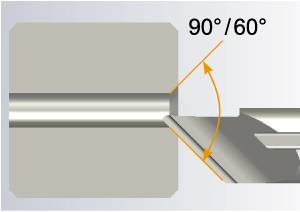

面取り加工
60°/90°面取りに対応

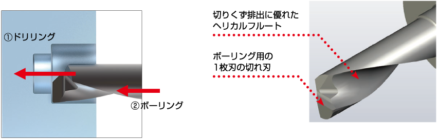

多機能加工
ドリリングとボーリングが一度で加工可能な多機能タイプです。
多機能加工

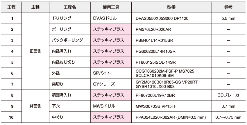

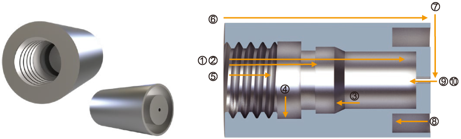

ツーリング提案
ラインアップ拡充で広がる、実践的ツーリング提案
工程8: 端面溝入れ

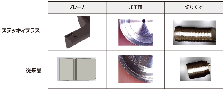

3Dブレーカは切りくず排出が良好で、びびり振動を防止します。
