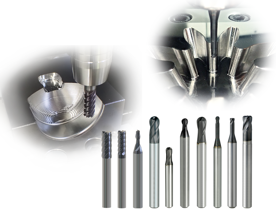

高硬度鋼加工用エンドミル
インパクトミラクルレボリューション
高硬度鋼加工用エンドミル
専用コーティングが驚異的な長寿命を実現します。

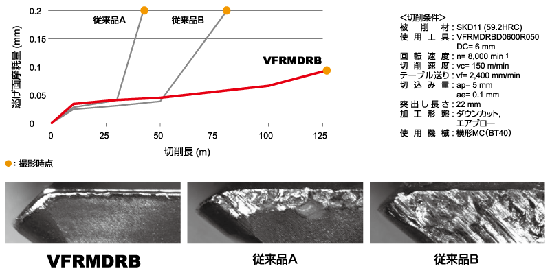

  • SKD11(59.2HRC)寿命比較
安定加工時間を従来品と比較すると、2倍以上の工具寿命を実現しました。
VFR, SKD11(59.2HRC)寿命比較

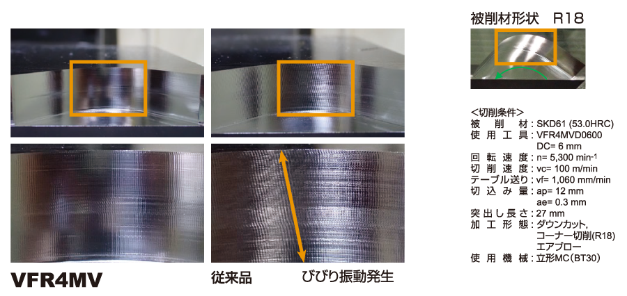

びびり振動を抑制し仕上げ面の状態を安定させる。
不等リード・不等ピッチ溝形状と高剛性断面により、びびり振動を抑制します。
VFR2MV, VFR4MV
  • SKD61(53.0HRC)仕上げ面比較
高硬度材の加工において、優れた耐びびり振動性を発揮します。
VFR, SKD61(53.0HRC)仕上げ面比較
