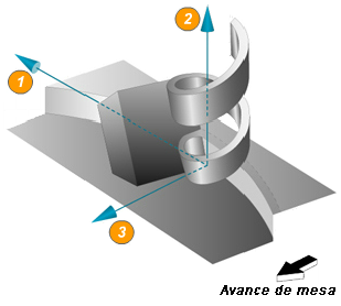

                6. ¿Qué fuerzas se muestran en este diagrama?
AFuerza de avance, de retroceso y principal. BFuerza principal, de retroceso y de avance. CFuerza de retroceso, de avance y principal.7. ¿Qué ocurre al aumentar el número de flautas de un End mill?
