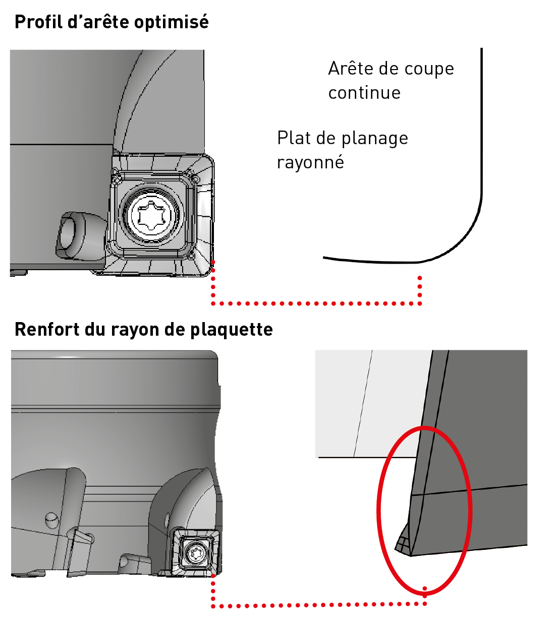

L’une des innovations clés de l’ASX300 est son arête de coupe continue, intégrant un plat de planage rayonné qui améliore grandement l’état de surface en réduisant les marques d’avance. Le profil optimisé de l’arête de coupe assure une bonne acuité de la plaquette et un vrai 90° sur les parois. Des essais ont montré qu’il est possible d’obtenir des ressauts de seulement 6 µm sur les parois, ce qui est un défaut de forme plus de 3 fois inférieur à ce que l’on obtient avec une fraise classique.
Le renfort d’arête sur le rayon de plaquette augmente la robustesse et la résistance à l’écaillage, permettant un usinage fiable même sous fortes charges ou dans des applications difficiles. Le contrôle du copeau amélioré contribue également à un fonctionnement plus fiable et à une durée de vie augmentée.
