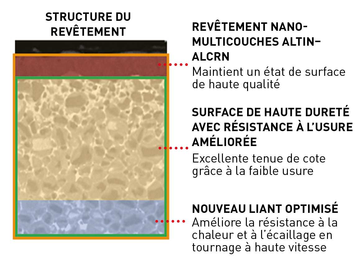

Conçues pour des applications à haute vitesse de coupe jusqu’à 350 m/min, la nuance MP3115 est dotée d’un revêtement nano-multicouche AlTiN–AlCrN de dernière génération, d’une structure en surface résistante à l’usure et d’un liant optimisé. L’association de ces éléments permet d’assurer d’excellents états de surface tout en garantissant une très bonne tenue de cote, deux facteurs critiques dans l’usinage de précision. La précision dimensionnelle et l’état de surface sont primordiaux pour les opérations de finition en mécanique de précision. La tenue de cote ou un état de surface dégradé sont généralement les critères de fin de vie pour une plaquette de finition. Les deux nouvelles nuances cermet permettent d’augmenter les fréquentiels de changement de plaquette et de réduire les arrêts de machine.
Les nuances MP3115/MX3115 offrent également une meilleure fiabilité dans des conditions de coupe à haute vitesse. La surface de haute dureté et le substrat tenace à cœur contribuent à améliorer la résistance à l’usure, à l’oxydation et à l’écaillage, ce qui aide à empêcher toute défaillance imprévue de l’arête de coupe. Pour les usineurs, cela se traduit par une plus longue durée de vie de l’outil, une réduction de la correction d’outil et des performances de production plus stables.
