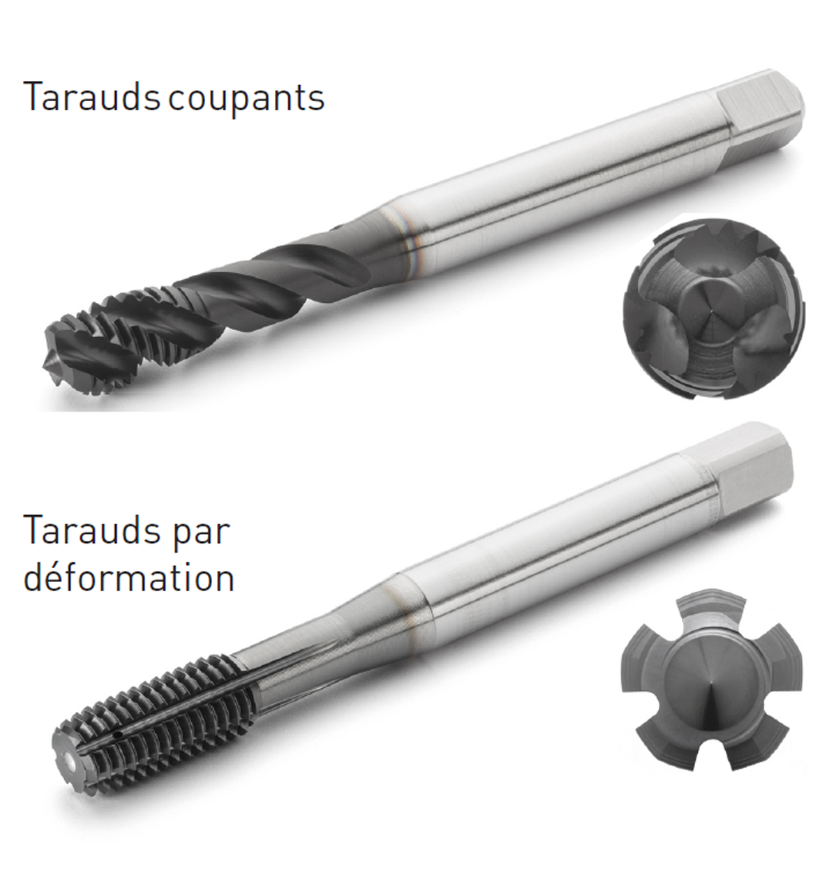

Mitsubishi Materials a récemment lancé une toute nouvelle gamme de tarauds. Commercialisés sous la marque Mplus, les tarauds M-TAPS constituent une nouvelle génération de tarauds hautes performances, conçus pour la production de filetages de précision sur une large gamme d’applications allant jusqu’aux plus exigeantes. Disponibles à la fois en tarauds coupants ou par déformation, les tarauds M-TAPS assurent une fiabilité et une productivité exceptionnelles, ainsi que des filetages de haute qualité. Ce sont les outils idéaux pour des usineurs à la recherche de performances d’usinage optimisées.
La gamme de M-TAPS comprend des tarauds pour les normes de filetage métrique standard et à pas fin, UNC, UNF et gaz, ainsi que des tarauds par déformation de type métrique standard, à pas fin et gaz. Les tarauds sont fabriqués en acier rapide fritté fortement allié avec des revêtements PVD spécifiques. Cela offre une résistance à l’usure, une robustesse et une stabilité de process exceptionnelles sur une large gamme de matériaux comprenant les aciers, aciers inoxydables, fontes, alliages d’aluminium, titane et alliages réfractaires.

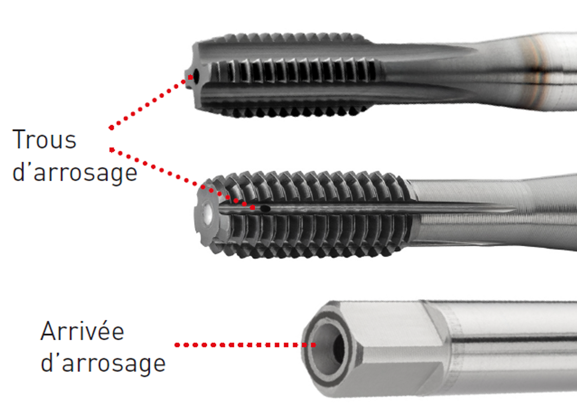

Conçue avec des géométries spécifiques à différentes applications, la série comporte des formes d’entrée optimisées, des conceptions à goujures droites et hélicoïdales, ainsi que des âmes renforcées. Les options d’arrosage interne et de gorges de lubrification sont disponibles pour améliorer l’évacuation des copeaux, la lubrification et la fiabilité de process, ce qui aide à éviter la rupture d’outil et à étendre la durée de vie. Des géométries dédiées sont disponibles pour les trous débouchants, borgnes et à fond plat, ainsi que pour les matières à copeaux courts.
La gamme de tarauds coupants couvre les tailles allant de M3 à M20 pour des filetages métrique standard et à pas fin, UNC, UNF et gaz. Les tarauds par déformation sont disponibles pour les filetages métrique standard et à pas fin ainsi que gaz, couvrant ainsi la plupart des applications.
