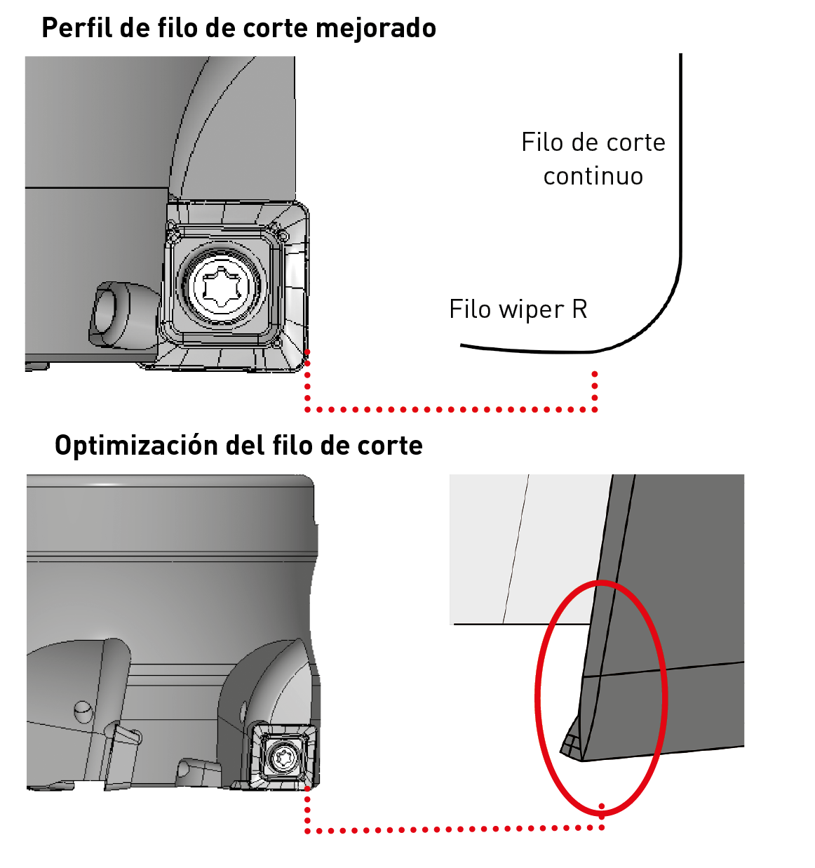

Una innovación clave es su filo de corte continuo con una geometría R-Wiper que mejora la calidad de la superficie al minimizar las marcas de mecanizado. El perfil de filo de corte optimizado garantiza un flujo de virutas suave y mejora la precisión dimensional de los componentes mecanizados. Las pruebas hna demostrado una precisión de superficie de pared significativamente mejorada, reduciendo la altura de pasada máxima de aproximadamente 20 µm a tan solo 6 µm durante las operaciones de fresado escuadrado.
La geometría de filo de corte reforzado de la herramienta aumenta la robustez del filo y la resistencia a daños y permite un mecanizado estable incluso con cargas de corte pesadas y aplicaciones exigentes. La evacuación de virutas mejorada contribuye a un funcionamiento fiable y una mayor vida útil de la herramienta.
