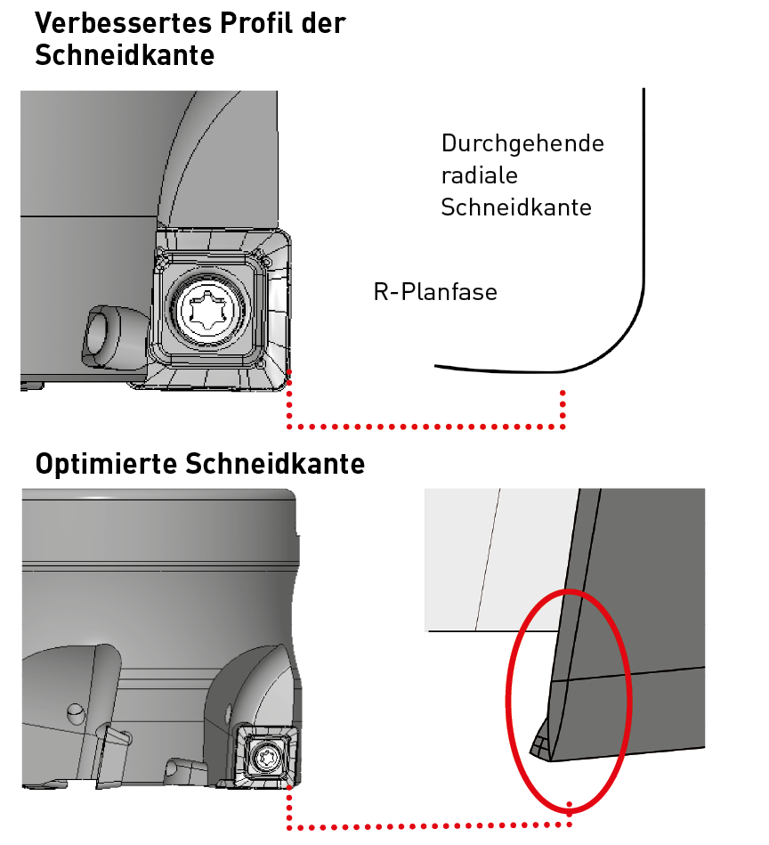

Eine wichtige Neuerung der neuenGröße ASX300 ist die durchgehende Schneidkante der WSP mit integrierter R-Planfase, die eine Minimierung der Bearbeitungsspuren und damit eine verbesserte Oberflächengüte bewirkt. Das optimierte Schneidkantenprofil gewährleistet einen reibungslosen Spanfluss und eine verbesserte Maßhaltigkeit der bearbeiteten Bauteile. In Versuchen hat sich eine erheblich verbesserte Präzision an den bearbeitenden Flächen gezeigt, etwa eine Verringerung der Absätze beim Schulterfräsen von vormals etwa 20 µm auf gerade einmal 6 µm.
Dabei sorgt die verstärkte Schneidkante der WSP für höhere Kantenfstabilität und besseren VerschleißWiderstand, so dass auch bei hoher Zerspanleistung oder in herausfordernden Anwendungen eine stabile Bearbeitung möglich ist. Der verbesserte Spanaustrag trägt weiter zum zuverlässigen Einsatz und zu längerer Werkzeugstandzeit bei.
