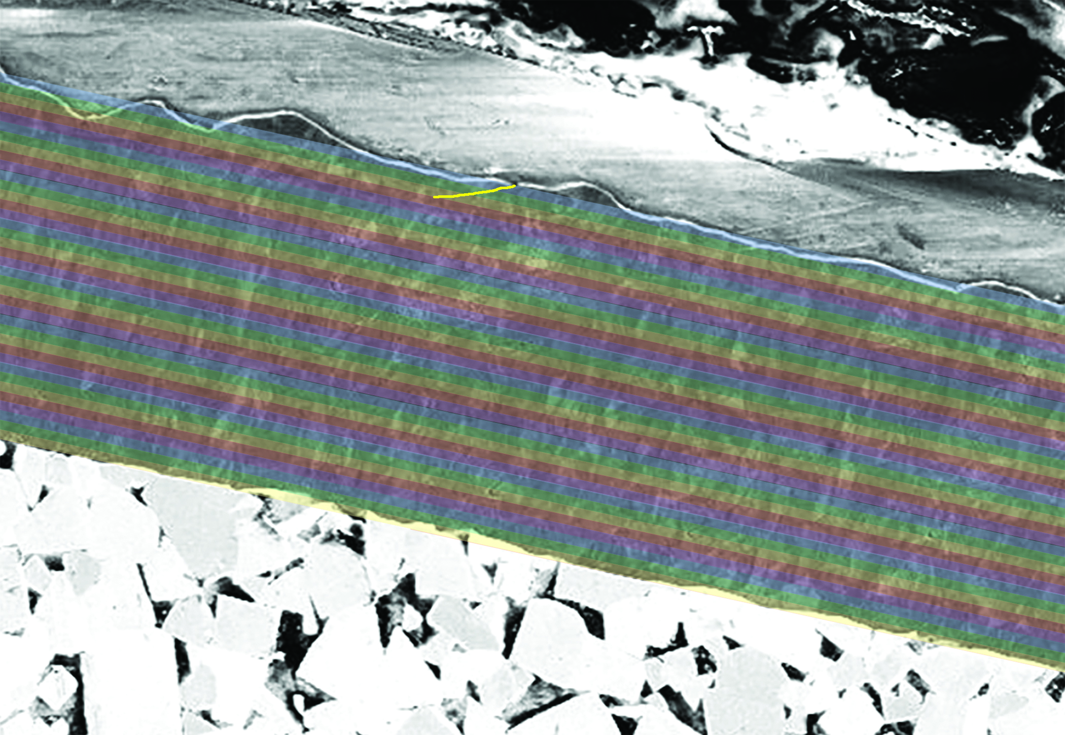

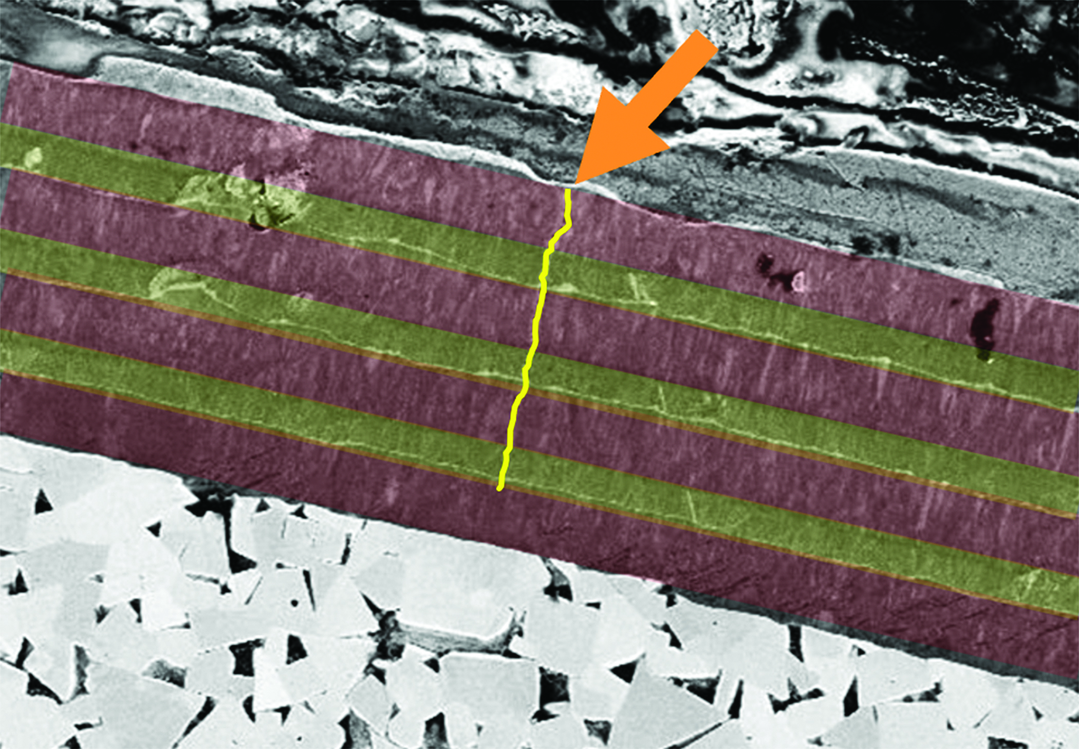

Im Mittelpunkt der MP1200-Serie steht die neu entworfene und mehrschichtige PVD-Beschichtung Gene-Tenax™, mit der die Mehrlagenstruktur auf Nanoebene kontrolliert werden kann. Im Gegensatz zu herkömmlichen PVD-Beschichtungen, bei denen es an den Schichtgrenzen zu Rissbildung kommen kann, unterdrückt die Gene-Tenax-Beschichtung die Rissneigung durch Optimierung der Schichtdicke und der Haftung zwischen den einzelnen Schichten. Der Beschichtungsaufbau und die Architektur kombiniert eine Basisschicht aus AlTiN mit hohem Aluminiumanteil zur Verbesserung der Verschleißfestigkeit mit einer Funktionsschicht aus einem AlTiN-Komposit zur Verbesserung der Oxidationsbeständigkeit und zur Verringerung von Aufschweißungen beim Bearbeiten von comrostfreiem Stahl, hitzebeständigen und Titanlegierungen.

MP1200-Serie mit neuer Micro-Mehrlagen Beschichtungstechnologie Herkömmliche PVD-Mehrlagentechnologie
Reduziert die Rissentwicklung beim Durchdringen der Schichten Schnelle Rissbildung der einzelnen Beschichtungsebenen

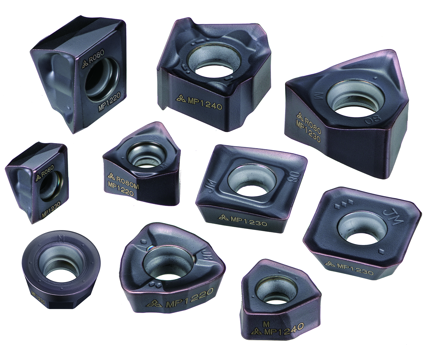

Eine breite Auswahl an verschiedenen Frässystemen können mit der neuen WSP-Generation, der Serie MP1200 ausgerüstet werden.
MP1220: mit Schwerpunkt auf Verschleißfestigkeit bei stabilen Schnittbedingungen – optimal für legierte Stähle.
MP1230: universelle Sorte für allgemeines Fräsen von Stählen und rostfreien Stählen.
MP1240: optimiert für eine hohe Bruchfestigkeit beim instabilen Anwendungen zur Bearbeitung von Stählen bis zu Titan- oder hitzebeständigen Superlegierungen.
