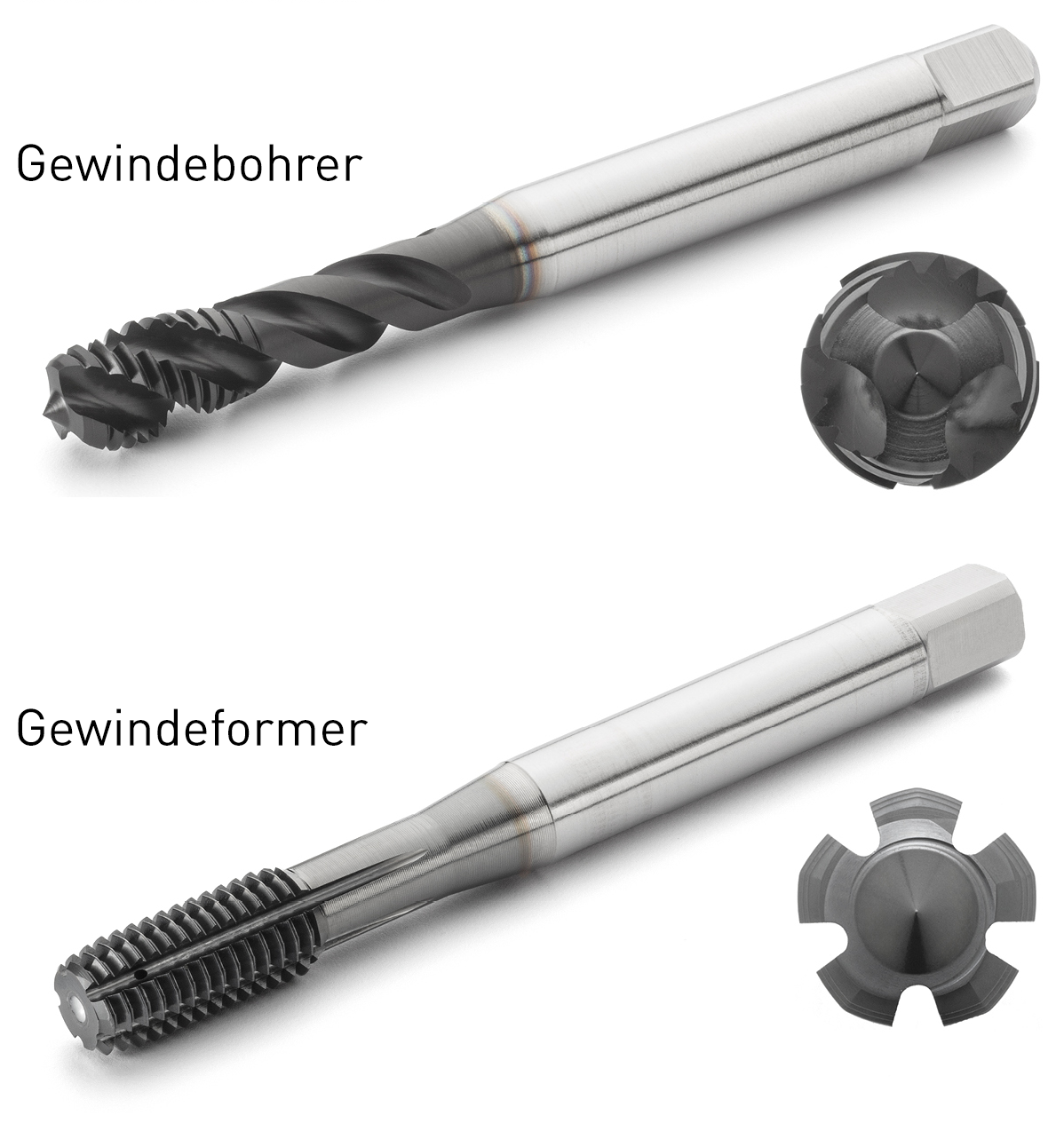

Mitsubishi Materials hat kürzlich eine brandneue Serie von Gewindebohrern vorgestellt. Unter der Marke Mplus stellen die neuen M-TAPS eine neue Generation von HSS-Hochleistungs-Gewindebohrern und Formern für präzise Gewindeherstellung mit einem breiten Bereich von Standard- und anspruchsvollen Anwendungen dar. Die M-TAPS-Produkte sind sowohl für Schneiden als auch für Gewindeverformung ausgelegt und zeichnen sich durch herausragende Zuverlässigkeit, Produktivität und qualitativ hochwertige Gewindeherstellung aus – für Anwender, die eine optimale Bearbeitungsleistung erwarten.
Das M-TAPS-Portfolio umfasst Gewindebohrer für metrische Gewinde, metrische Feingewinde, UNC-, UNF- und Gasgewindestandards sowie hochentwickelte Gewindeformer für die spanlose Herstellung von metrischen Gewinden, metrischen Feingewinden und Gasgewinden. Die Gewindebohrer sind aus Premium-HSS-PM-Substraten mit hochmodernen PVD-Beschichtungen gefertigt. Dies gewährleistet eine überragende Verschleißfestigkeit, Zähigkeit und Prozessstabilität bei einer Vielzahl von Werkstoffen, darunter Stähle, rostfreie Stähle, Gusseisen, Aluminiumlegierungen, Titan und Superlegierungen (HRSA).

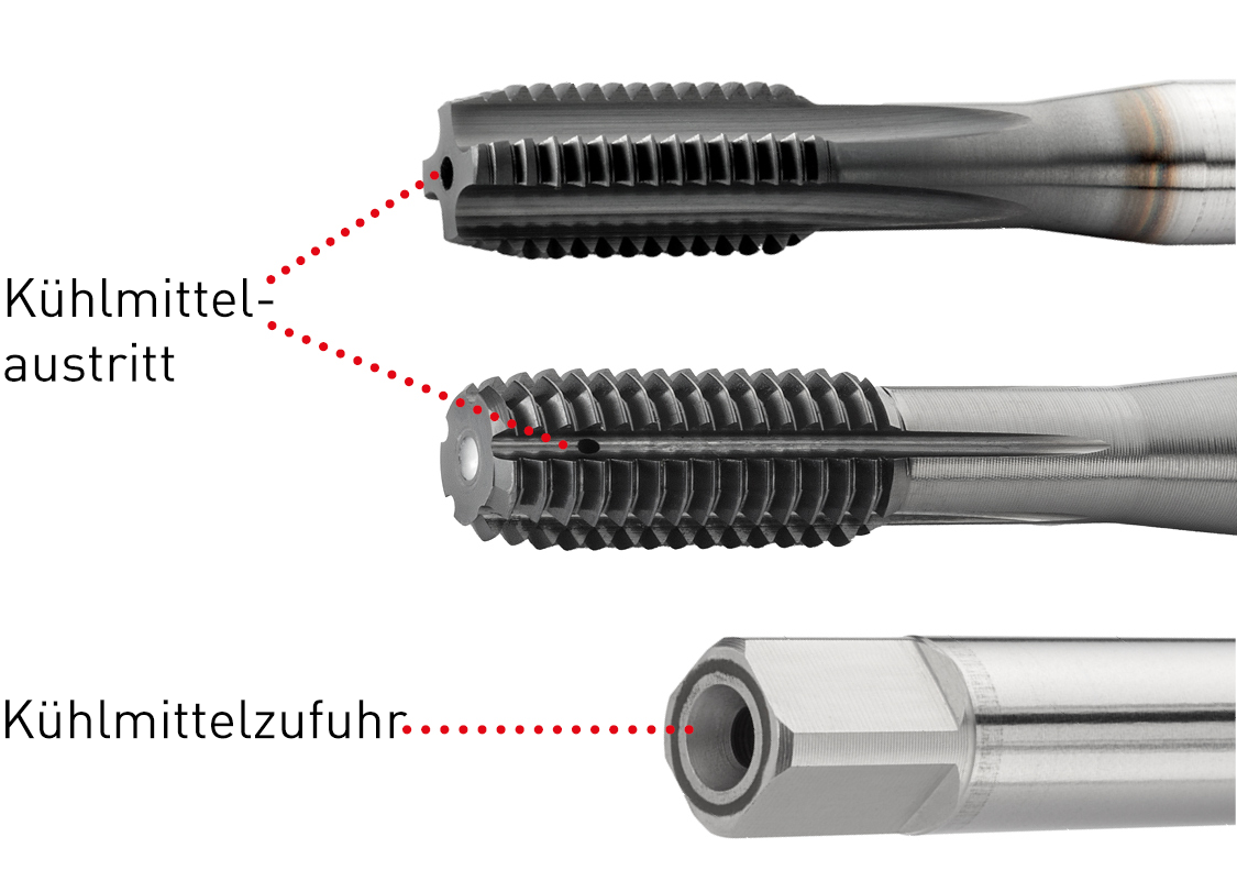

Dank ihrer anwendungsspezifischen Geometrien verfügt die Serie über Designs mit optimierten Anschnittformen, geraden und spiralförmigen Nuten und verstärkten Kernen. Es stehen Optionen mit interner Kühlung und Schmiernuten zur Verfügung, um Spanabfuhr, Schmierung und Prozesszuverlässigkeit zu verbessern, dazu beizutragen, dass weniger Werkzeugbrüche auftreten und die Werkzeugstandzeit zu verlängern. Für Durchgangsbohrungen, Grundlochbearbeitungen und kurzspanende Werkstoffe stehen spezialisierte Lösungen zur Verfügung.
Das Portfolio für Gewindeschneiden umfasst Größen von M3 bis M20 und bietet Lösungen für metrische Feingewinde, UNC-, UNF- und Gasgewindestandards. Das Angebot für Kaltverformung deckt metrische Gewinde, metrische Feingewinde und Gasgewindestandards ab, so dass ein komplettes Portfolio für einen überaus vielfältigen Bereich von Gewindebohranwendungen zur Verfügung steht.
